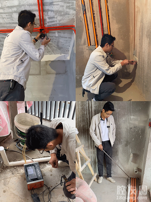

这是装小二第6次来稠州府,本次验收水电。隐蔽工程中的小差池,都可能造成严重后果,甚至威胁人的生命安全,装小二监理蒋工非常仔细,严格按照国家标准验收。

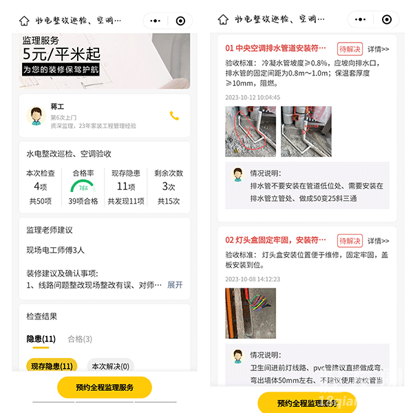

稠州府业主表示,自己找的装修公司有项目经理监管施工,但最担心监管走马观花。装小二打破了他的疑虑,装小二第三方监理是义乌十八腔旗下的品牌,与装修公司无利益关系,完全站在业主的立场监管。其次,装小二监理都是具有20年以上装修经验的资深监理,持证上岗。最后,装小二有严格机制,所有监管项目都在监理日志内实时同步,合格、隐患、隐患整改一目了然✨

在水电开工之初,蒋工就对接好技术交底文件,特别嘱咐了电路回路设计、等电位安装等容易忽视的隐患,避免踩坑。义乌很多装修公司都未重视等电的安装,遇到不懂行的业主,默认不安装,蒋工坚持国家电气安全标准,有理有据,装修公司最终妥协
2️⃣验收时的仔细检查
在蒋工的提醒下师傅安装了等电位,但仔细检查发现其安装并不规范,装置内并线过多,还需要重新接线(图4)

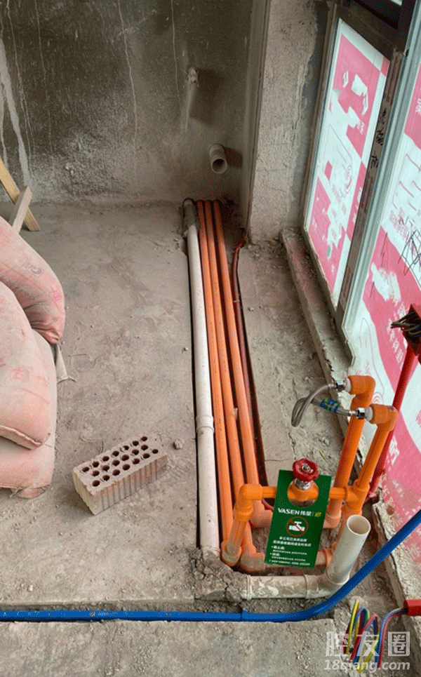

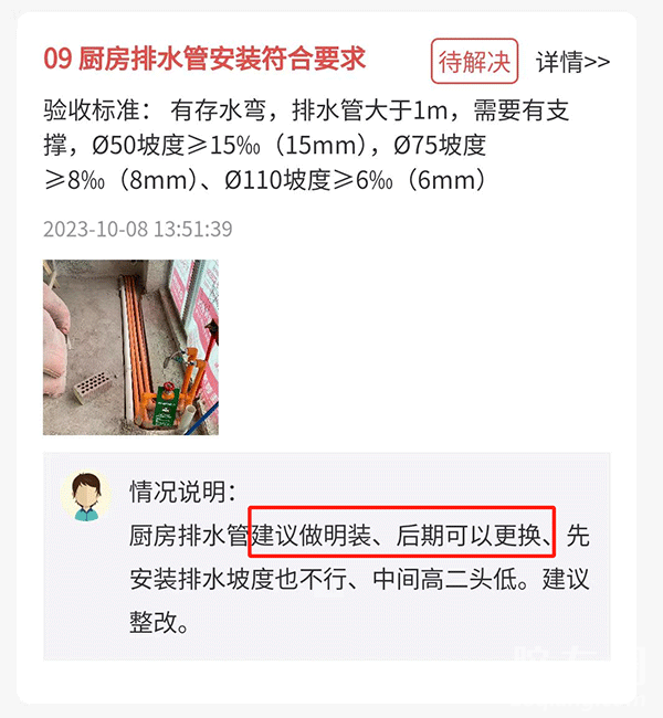

检查厨房时,监理用专业仪器测量,发现下水管坡度不合格,中间高两端低。安装下水管要用红外线水平仪配合铺设下水管,如果省去这一步骤直接铺设,日后易堵塞
4️⃣合理的整改方案与实用建议
蒋工根据多年经验,在日志内提出建议:排水管做明装,方便后期检修与更换

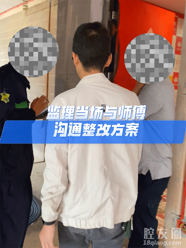

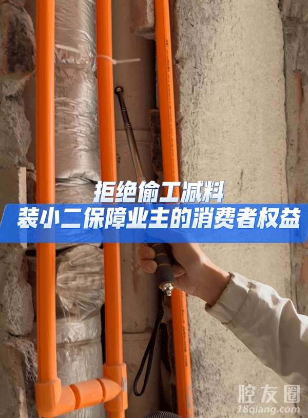

在水电拆改的过程中,蒋工发现墙体内的排水管并未包隔音棉、检修口用透明胶带敷衍了事,蒋工向业主反映该问题,三方沟通后,由施工方负责加隔音棉包裹
