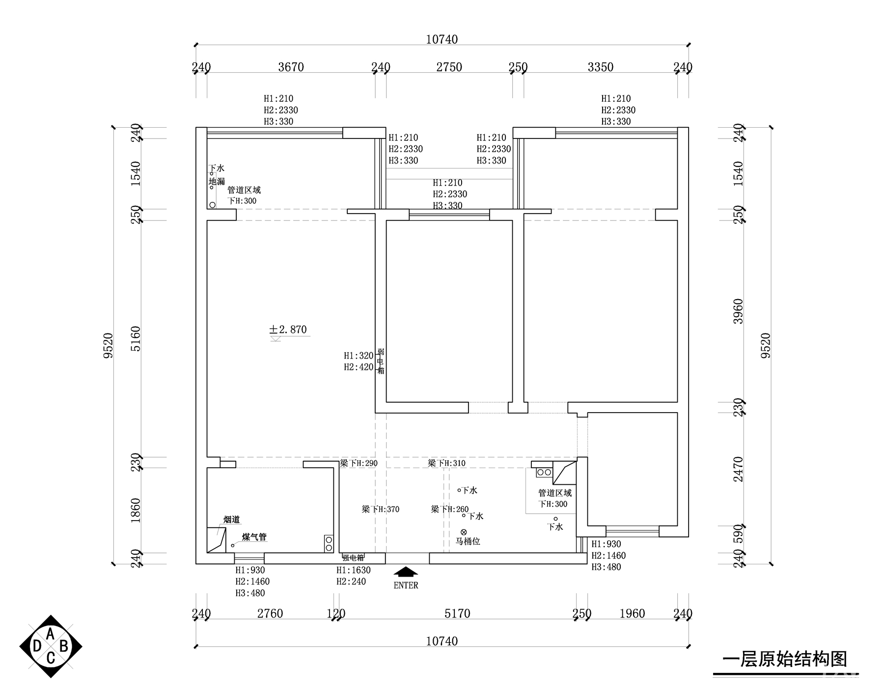

这是东阳市紫荆府的一套的108户型,实际使用面积为98平方,毛坯房。
户型关键词:
一,进门处光线很暗。
二、客厅餐厅的空间很紧凑。
三、主卧室里没有多余的空间来做衣帽间,主卫也放不了浴缸。

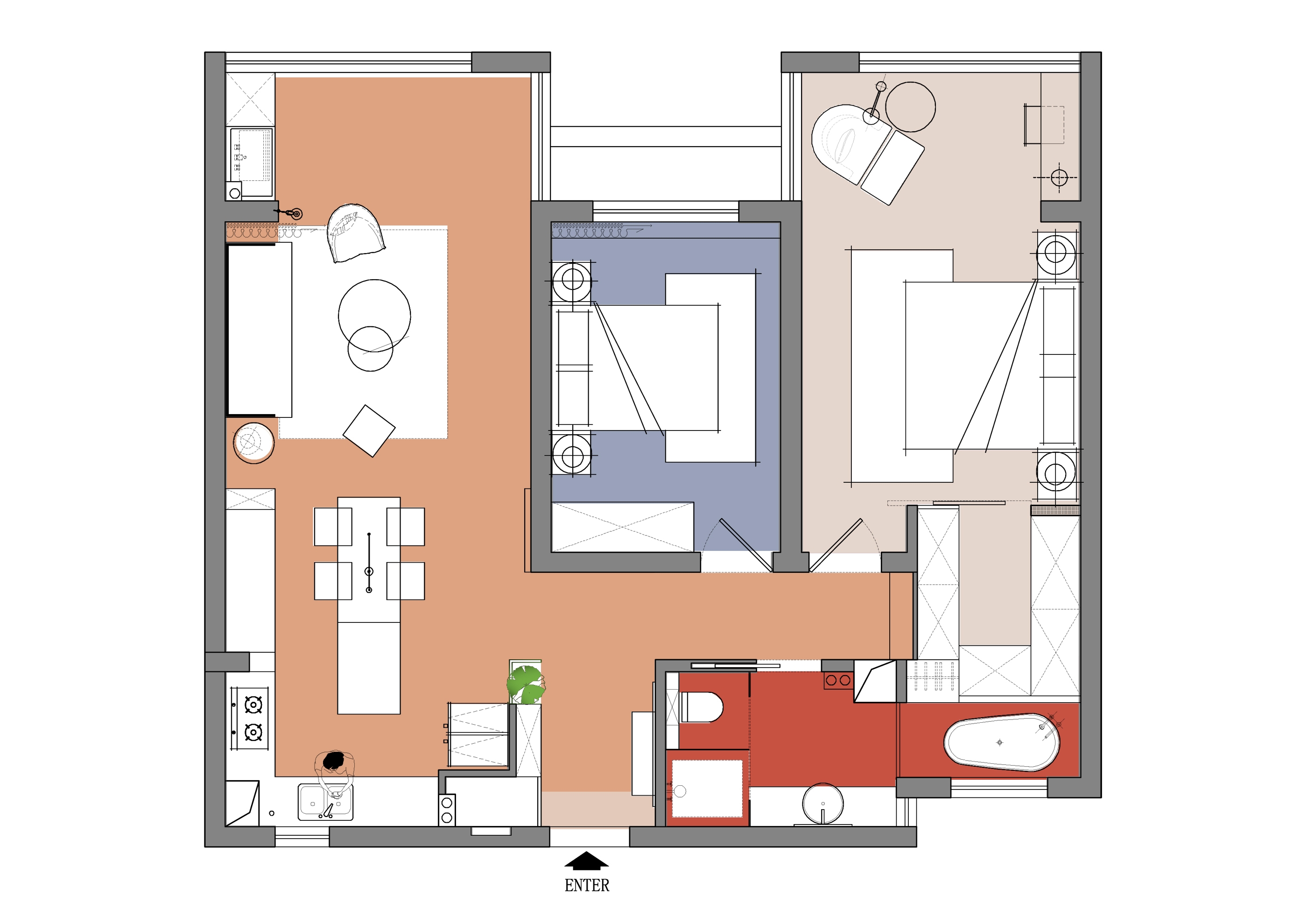

小姐姐的要求:
一,希望有个中岛,厨房操作台面尽量多。
二,需要一个衣帽间和泡澡的浴缸。
三、整体色彩有复古的感觉,精致舒服耐看。
结合房子的结构和小姐姐的需要,在设计上,我们对整个房子进行了改造:
一、把原来厨房墙拆了外扩,砌L形墙,不仅留出双门大冰箱的位置,还可以利用转角做通顶高的鞋柜和一个独立储藏间来收纳。
二、厨房改为开放式厨房,增加中岛台,与餐桌连成一体,不仅扩大台面操作面积,还增加了储物的空间。
三、将衣帽间和卫生间的面积全部打开,整合成7个平方的超大的卫浴间,包含淋浴区,马桶区,洗漱区,浴缸区,衣帽间五大功能 ,想要的功能都没放弃。
四、主卧和阳台中间的墙体拆掉,合为一体,靠床头墙是承重墙无法拆除,就齐平墙体做了工作台,忙累了可以在躺椅上看看窗外风景,十分惬意。

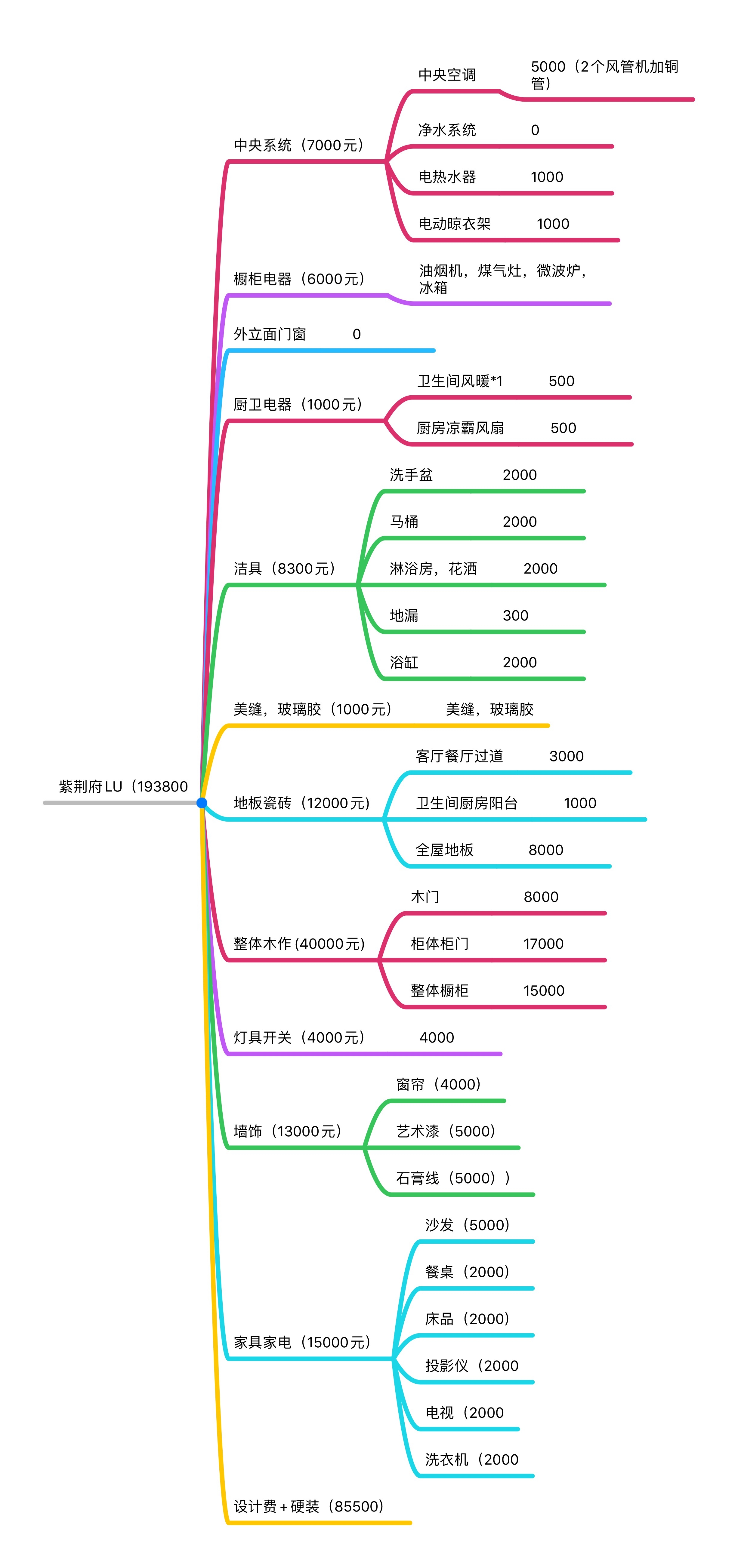

整体预算分配清单:
装修主材部分11W左右,含设计硬装费用总共19万多。(因小姐姐刚刚买完房,预算关系,预期总共控制在20W内)

。。首先这个只是效果图,而且中央空调预算7000就离谱,半包870不包柜子,卫生间也只有一个,还没吊顶,在义乌算是很贵了好吗。软装这么点预算能装出来啥效果

新桓结衣的老公:。。首先这个只是效果图,而且中央空调预算7000就离谱,半包870不包柜子,卫生间也只有一个,还没吊顶,在义乌算是很贵了好吗。软装这么点预算能装出来啥效果[表情] (2020-05-13 11:15)
哈哈,第一眼看到确实会觉得不可能,不过我们会全程记录到完工入住,欢迎关注。
中央空调客户只定了客厅一台,美的,价格在4000,主卧和客卧分别用现成的柜机和挂机,以后直接移机过来,除了中央空调外,算铜管和移机费用就好啦,所以,空调这块,7000的总费用足够。
卫生间吊顶是石膏板的,没用集成吊顶,所以没计算在主材费用内。
硬装这块,除了基础装修费用,还有包括设计费咯。
